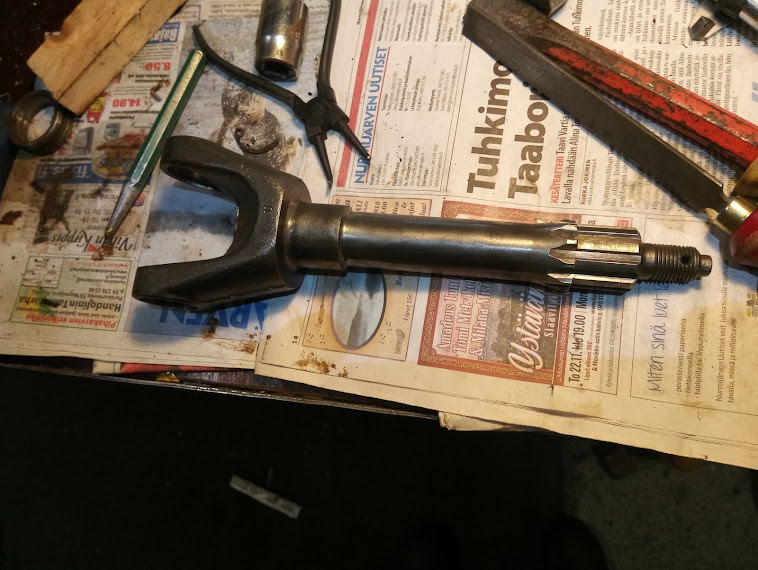

Vetareita kun rupesin putsaamaan, niin lyhkäsemmän murros oli kokenut kovia ja siihen oli jotenkin väkisin vaihdettu ristikko :shock: toinen haarukka oli venytetty leveämmäksi ja sitten oli sähköliimalla turailtu ja jopa noi laakeripesät hitsattu kiinni...ja on sitten ottanut vähän vissiin kiinnikkin. Tämän puolen tumppiakselihan oli kanssa melkosesti saanut iskua, liittynevät toisiinsa.
Kuva
Kuva
Varastosta penkomalla löytyi sitten hyvä varaosa :D ulompi akseli irti
Kuva
ja pieni putsaus ja uusi ristinivel.

Toinen mun näkemä vetariviritys... Mulla oli aikanaan Rufínassa ilmeisesti katkennu pitkä tikku, johon tehty uus sisäpää n.10cm pitkä... :mrgreen:

Mulla oli tohon siis toinen parempi sisempi jo olemassa, josta otin aiemmnin ulomman pätkän S1 paloautoon kun siinä oli menny splinet heikkoon kuntoon. Sain sitten kasattua kokonaan ehjän kun toi entrattu ulompi tuli sen paremman sisemmän jatkoksi. Eli toi koko vanha hässäkkä on romukoppakamaa.

SERIES II
Viesti Kirjoittaja Kaitsu » 04 Huhti 2019, 23:43
Series II päivitystä....
apusimpukka oli melkosen jumissa ja vaikka sinne tuli laitettua öljyä ja odotettua kuukausitolkulla ja välillä massavasaralla paukuteltua edes takas ohjausvarresta, ei mitään edistymistä tapahtunut :cry: . Koska noi apusimpukat on yleensä todella jumissa myös tuolla runkopalkissa ja irtisaaminen monesti vaatii runkopalkin laikkauksen auki, päätin että pullautan mielummin sisuskalut ulos ja koitan huoltaa "in situ".
Joten, sopivilla kiintoavaimilla ja puristimella sai ulosvetäjän jalat tuettua, sitten rupesin veivaamaan sisuskaluja ulos. Ulosvetäjäni sopi paikalleen vain noin päin, eli akseli ulos ylöspäin työntämällä. Alaspäinhän se sieltä tulisi myös. Molemmista päistä irroitin kuitenkin päätylevyt. Jousi siellä sisällä on melkoisen vahva, eli ettei palat tule otsaan tai silmään, on syytä tehdä varotoimenpiteitä.
Laittaa joku pussi tms. päälle, johon tavarat sitten lentää, jos vain tuuppaa kylmästi akselin ulos. Hallitumpi tapa on laittaa teflon paloihin letkuklemmari päälle, ennen kuin kokonaan työnnetty ulos apusimpukan rungosta. Jännempi homma sitten on saada se jousi sinne takaisin kasattaessa :mrgreen:
Kuva
Laitoin klemmarin ylempien palikoiden ympärille ennen kuin ne olivat kokonaan ulkona ja sitten rättiä ja pussin päälle, että kun tulee ulos, pamahtaa pussiin ja rätti vaimentaa lisäksi.
No, ihmeekseni tämä yksilö ei pamahtanut, kun teflonpalat oli juminneet akseliin tiukasti kiinni. Varovasti pussin alta tutkailin ja sitten äkkiä nippusiteitä ja rautalanka ympärille (suojalasit oli päässä :) ).
Kuva
Jousen päästin sitten ruuvipenkissä työpöytää vasten, ympärillä oli pakastepussi ja sen läpi nipparit ja lanka poikki ja ruuvarilla avitusta. Asemointi oli sama kuin (tuossa linkki viewtopic.php?f=4&t=2531&p=102581#p102581) aiempaan harjoituskappaleeseen, paitsi ilman tota runko-osaa.
Sisus oli melko ruosteessa....
Kuva
Akseli vähän putsattuna jo, vielä pitää silotella. Ostin sitten tollasen pienen hoonauslaitteen, maksoi vähän alta kymmen euroa. Meinasin sillä siloitella tuon apusimpukan sisuksen.
Kuva
Akkuporakone on tähän hommaan sopiva, koska kierrokset pitää pitää maltillisen matalina. Jotain liukastetta/öljyä tms. pitää käyttää.
Näistä tuntui netissä olevan hoonaukseen erilaisia mielipiteitä sinolista öljyyn...no laitoin Bolt Off (CRC:n ja WD40 vastaavaa) ja välillä bräckleeniä...
Kuva
Näyttäisi ihan toimivan, vielä pitää pikkaisen hoonailla, että saa kaikki ruosteet pois.
Kuva
