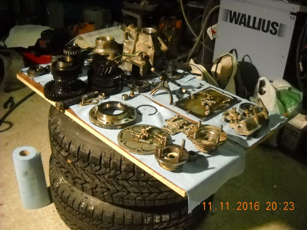

Niinkuin Jasu tuossa edellä jo ehti ilmaista, Discon jakolaatikko sai uutta osasta sisäänsä, ja kyllä siitä näki, että 494tkm. on rullatu 8) , mitään ei ollut varsinaissti rikki, vielä...
Sattuipa kiva keli remppapäivälle, olisi siinä saanut sormiaan puhallella lootaa purettaessa:
Kuva
Onnexi löytyi lämpösempi ja suojaisempi paikka:
Kuva
Sitten vaan lootaa pöydälle ja purkamaan:
Kuva
Kuva
käsijarrurumpupalikka irti ja sivuun, pakoputken keski-osa olisi ollut hyvä saada pois tieltä myös, mutta oli senverran kupettuneet takimmaiset pultit, että ei ruvetu niitä rikkomaan, etuliitos vaan auki, ja työnnettiin senverran sivuun kuin meni, kyllä se loota mahtui tulemaan siitä ohi...
Kuva
3 ukkoa ei ollut yhtään liikaa, kun jakolaatikon otti irti :mrgreen:

jakolaatikon kuori (keski-osa) oli senverran kärsinyt ( väliakselin takapää oli kuluttanut reikänsä väljäksi) että vaihdettiin ehjään vahvistettuun, jossa tuo aukko oli porattu isommaksi ja siihen oli asennettu teräksinen holkki.
Kuva
Tässä osat alkaa olla jo uudessa kuoressa, ja tuo törröttävä osa on Ashcroftin valmistama uusi tasasupyörästö, Torsen-sovellus, jota maailmalla on kehuttu, saa nähdä sitten käytännössä, miten toimii... 8)
Kuva
Väli-akselia vaille "valmis"
Kuva
Viimeksi muokannut cxtb2, 13 Marras 2017, 21:30. Yhteensä muokattu 1 kertaa.

Viesti Kirjoittaja cxtb2 » 15 Marras 2016, 21:07
ja sitten pari kuvaa jakolaatikosta paikallaan:
Etupuoli
Kuva
ja takaa
Kuva
Sinänsä 494tkm. rullatut rattaat ja akselit näytti hyviltä, ja isompaa sanomista oli vain parissa laakerissa.
Toki rattaiden hampaissa näkyi ajetut kilometrit, mutta akuuttia uusimisen tarvetta ei ole kuin etukardaanille tulevassa akselissa, kun sisemmät boorit on kuluneet väljäksi, ja päästää kiinnityslaipan "keikkumaan" (ainakin itse tulin tähän tulokseen...) 8) :mrgreen:
laatikon tiivistyskin näyttää onnistuneen, vielä ei näy tippoja laatikon pohjassa. :)

Viesti Kirjoittaja cxtb2 » 03 Joulu 2016, 20:28
kun vielä jakolaatikon laakerirempan jälkeen etukardaanin paikallaan olo aiheutti tärinää, hommasin uudet etu-akselin ja etukardaanin kiinnityslaipan, josko niiden vaihdolla asettuisi.
uusi akseli ja laippa-asetelma
Kuva
Siellä ne kurkkii:
Kuva
kun oli tullut tutkkittua, miten jakolaatikko on rakennettu, päättelin, ettei tuon etu-akselin (ja sen laakerin) poistamiseen tarvitsekkaan mitään ulosvetimiä tai erikoistyökaluja, nehän saa vedettyä laipan mutterilla ulos, kun laittaa palikkaa väliin..
Kuva
melkein ulkona jo:
Kuva
ja noinnikkää:
Kuva
Kuva
Kuva
