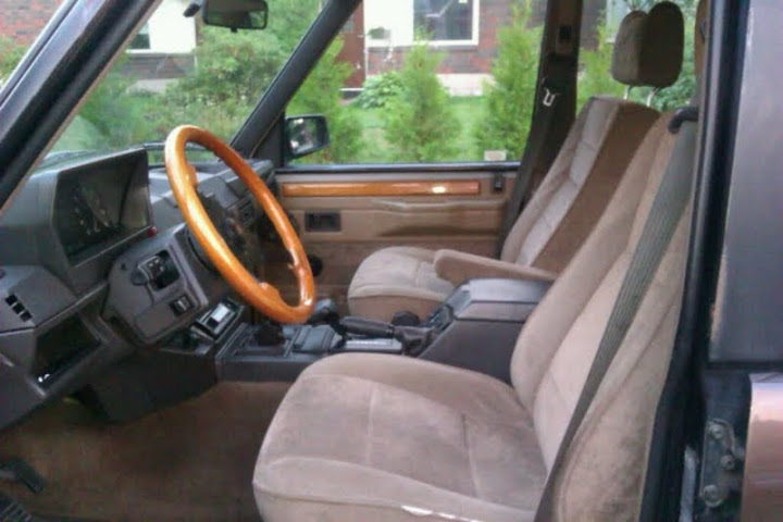

Aika comebackin....Eilen tein kaupat itselleni tutusta Range Roverista, vuosimallia 1990, 3.9lit efi automaatti BW:n jakolaatikolla. Kilometrejä mittarissa tällä hetkellä 264400km. Nyt uuden ystävyyden kunniaksi rankku tulee kulkemaan lempinimellä "Rusty". Nimi pohjautuu auton ruskeaan ominaisväriin sekä siihen että ei tässäkään yksilössä olla vältytty peltitöistä.
Kuva
Ostin "Rustyn" alunperin viime talvena ja aloitimme kolleegan kanssa kunnostustyöt katsastusta varten. Poislukien pari kuukautta sitten hankittu leima, on Rusty ollut viimeksi leimattuna vuonna 2007. Monien mutkien kautta päädyin myymään Rustyn jo pari kuukautta myöhemmin ja nyt taas monien mutkien kautta olemme jälleen yhdessä. Tässä välissä on auto saatettu käyttökuntoon sekä leimalle. Käyttökunnostus on käsittänyt mm. 72h hitsaamista, jarrujen laittoa, larruputkien / bensalinjojen uusimista sekä yleistä tekniikan ehostamista. Valitettavasti minulla ei ole näistä vaiheista kuvia vaan täytyy aloittaa kuvaaminen nykytilanteesta joka näyttää seuraavalta:
Kuva
Kuva
Kuva
Rusty tulee toimimaan käyttöautona mutta kiinnostus safareihin yms metsäajeluihin on suuri. Varusteita ruvetaan hankkimaan kunhan saan suunniteltua "fiksun" järjestyksen tavaroille. Pyrkimyksenä on rakennella autoa budjettityylillä sillä elämäntilanteen vuoksi rahaa pitää saada ohjattua myös perheen tärkeämpiin intresseihin.
Korjauslistalla näin yhteisen taipaleen alussa on tarkistaa perät, jompikumpi tuntuu jollottavan aika pahasti. Pitää myös varmistaa että pyöränlaakerit ovat ok. Pakosarja tuntuu hieman vuotavan, pientä siksitystä kuuluu. Moottorin lämpötilamittari toimii välillä, välillä ei...pitää ensiksi vaihtaa moottorin lämpötila-anturi. Takaluukun yläosa on aika mätä, uusi-vanha mutta hyväkuntoinen odottaa jo vaihtoa.
Että sellaista, tästä tämä taas lähtee. Päivittelen sitä mukaan kun tulee jotain tehtyä / räpsittyä kuvia.
T: Tommi "Ryobi"
