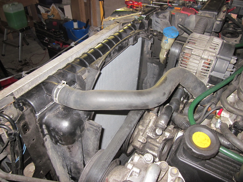

Ja uusi sopi sujuvasti paikallensa. Letkut kävi kuten pitää myöskin, vaikka se ei ole ihan varmaks sanottua tarvikeosien kanssa. Vaan kun hinta suojeli genuiiniosalta... Ylävesiletkuksi vaihdoin uuden takaisin, katkaistun tilalle johon lisäsin ylimääräsen pienen letkulähdön aiempien ongelmien yhteydessä...

Ja hienosti kiertovesipumpulla suoritetun ilmauksen jälkeen tuolta jäähdyttimen kulman ilmausletkusta taas nestettä paisariin siirtyy...
En viitsinyt pörisemään laittaa, kun koneesta puuttuu vielä öljyt ja suodatin, valuttakoot loputkin kurat yön aikana vatiin, laitellaan sit huomenna uudet kurat tilalle uuden suodattimen kanssa. Ja niihin jarruihin voisi yrittää paneutua huomenissa samaten. Onneksi ei oo kiire eikä paniikki, seuraavan kerran pakollista ajoa (tähän tietoon) maanantaina, ja onhan tuo vanhempikin Range lähtövalmiina kun vaan tekee liikennekäyttöönoton...

Taitaa tosin mennä etupenkit vaihtoon, ei meinaa löytyä mukavaa asentoa penkistä, ei itsellä eikä vänkärillä. Ehkä sitä on totuttanut itsensä liiaksi Xm:n penkkeihin, onneksi sellaisia löytyy nahkaan kääräistynä ja sähkösäädöillä, jos vaikka sellaiset sitten taputtelisi tähän..?
