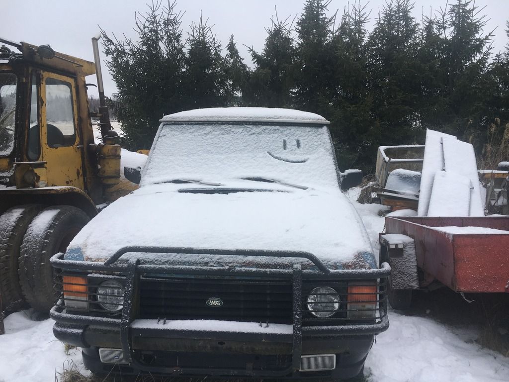

Pitihän se tämmöinenkin sitten Sitikoiden seuraan hankkia. Jostain pieni kuumeilu tuli, eikä poistunut vaikka yhtä suht mätää kävin koeajamassa, ja lopulta sopiva tilaisuus tuli kaverin vihjatessa yhdestä yksilöstä...
Eikös sitä hyvän kuvan perusteella ole ennenkin ostoksia tehty..? No, oli niitä muutama enemmänkin, joista sai vaikutelman ettei ihan korjauskelvottoman puolella oltaisi...
Tämmöisiä tunnelmia sitten olikin lauantailla. Palstalta tuttu Disco II veturina, reippain mielin katsomaan mitä tuli luvattua ostaa...

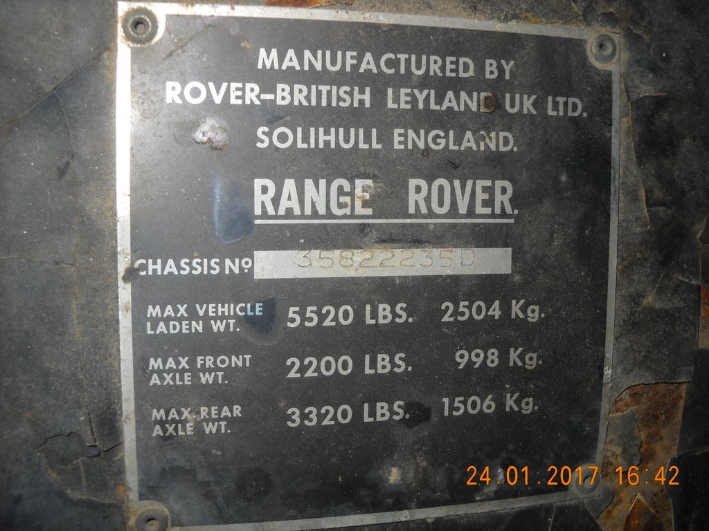

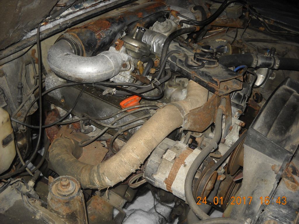

Nyt sitten ehdin enemmälti ostosta ihmettelemään, ja mukavasti paljastui että muistellun vuosimallin sijaan tämä olikin pari vuotta vanhempi, eli tukevasti päästömittausikäisiä vanhempi...
Pannuhuonekin suhteellisen alkuperäinen, isompia muutoksia en ainakaan äkkiä silmäillen havainnut. Tulevaisuudesta en sitten lupaa vielä mitään, mutta yleensä on tapana ollut olla tekemättä peruuttamattomia muutoksia, paitsi ekan Rättärini kanssa joka on mukana kulkenut jo vuodesta 1993...

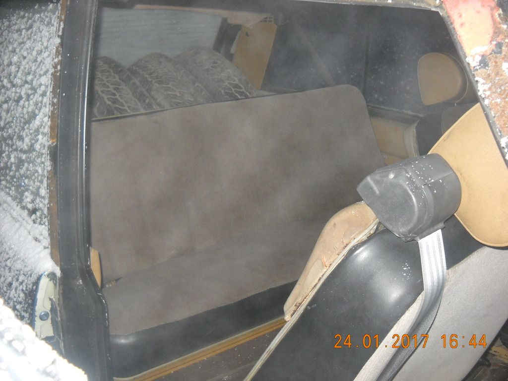

Sisälläkään ei edes hometta ollut, pääosin ehjääkin kaikkialla. Ja yllättävän siistiä...

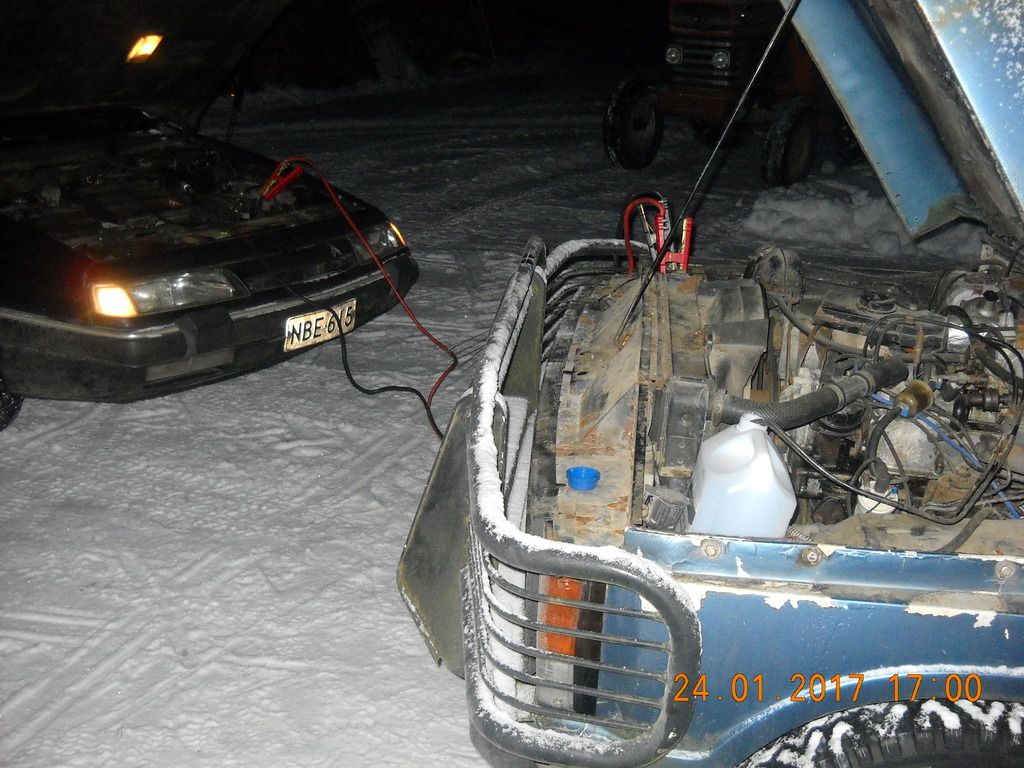

Pimeyden Ruhtinas näytti heti tapansa, sähkönpuutostauti alkoi yllättäen vaivata. Mittari sitten varmisti, ei isommin eloa laturissa...
Käyntiin kuitenkin omillaan lähti, tosin ontuen ja ehkä viidellä pytyllä korkeintaan. Kaasuttimien ylivuotoletkuista tuli solkenaan bensaa (siksi tuo lähin kanisteri, vuotokin loppui kun aikansa käytti). Pari pyttyä lisää sai käyntiin mukaan säätämällä katkojan kärkiväliä, ja viimeinenkin heräsi aikansa lämmettyään. Kuumana sitten kuulostaisi siltä että joku nostaja saattaa naputtaa, mutta selvitellään tuommoisia sitten kevväämmällä...
https://www.youtube.com/watch?v=1a9XrgD5j5U
Ja käy se, ja toimiikin ainakin odotuksia paremmin...
