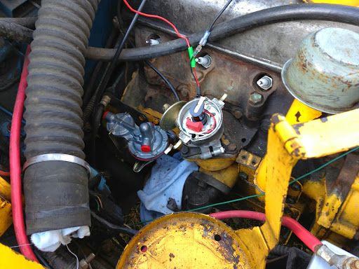

Sytkän päivittelyä...
Kuva
Tuosta ensin kärjet kuikkaan...
Kuva
Sitten tilalle Powermax 35D Ignition Kit...
Kuva
Ja tuon verran jää näkyviin, eli entisen yhden mustan narun tilalle tulee musta ja punainen naru. Jos oikein pussihousuttaa, niin sukkaan tms tuon voi sujauttaa, ni ei isommin häiritse. Kivan laadukkaan oloista naruakin, vaikuttaa silikonieristeiseltä, kovin taipuisaa...
https://www.youtube.com/watch?v=xxHgpo9arp4
Riskillä otin ekasta käynnistyksestä suoriltaan lyhytelokuvan, aika huonosti näky käynnistyvän noilla uusilla vermeillä...
Suoraan Sumujen Saarilta, alle viikossa kirjattuna kirjeenä kotiin, hintaan 51,19€ sisältäen uuden pyörijän. Ei ihan paha, sopi suoraan ilman ihmettelyjä paikalleen, ja kerrasta toimii kuten pitää. Saas nähdä miten sitten kestää, mutta kaverilla on tuommonen DS-Sitikassa ollut jonkun vuoden ongelmitta...

Viesti Kirjoittaja Kaitsu » 28 Heinä 2017, 14:40
Hyvinhän se käynnisty. Itse laitoin samanlaisen Series III:een, toimi siinä ihan moitteetta vaikka olikin Britpart...

Viesti Kirjoittaja Jasu » 28 Heinä 2017, 16:11
Ihmeen helppo oli kyllä asennus, onnistunee semmoiseltakin joka ei ole ikinä ennen työkaluja edes nähnyt...
Nyt on sitten jo vähän ajokokemustakin, pätkä isompaa tietä ja sitten kaupunkipyörittelyä suurajoporukan keskellä. Kivasti tuntuisi parantuneen alavääntö, nöyrempi vaste kaasuun. Käyntiinlähtö parani kuumanakin, vaikkei ihan huonoa ennestäänkään ollut niin näköjään aina pystyy parantamaan. Tais olla hyvä sijoitus, toisaalta eipä sitä korkealta olisi pudonnut vaikkei olisikaan toiminta parantunut...
Jos jotain negatiivistä haluaa löytää, niin piuhat olisi saanut olla hitusen pitemmät, joku kymmenen-viisitoista senttiä olisi riittänyt niin ei olisi tarvinnut jatkopätkiä matkalla kohti puolaa...
Britpart ei käsittääkseni mitään tee, vaan ostaa sieltä mistä halvimmalla löytää ja lätkii omat tarrat päälle. Vähänniinkö Motonet, mutta keskittynyt pienempään mallikirjoon...
