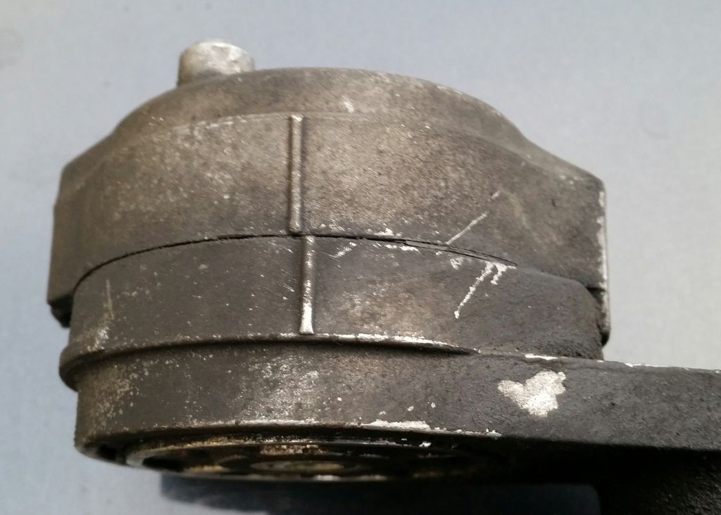

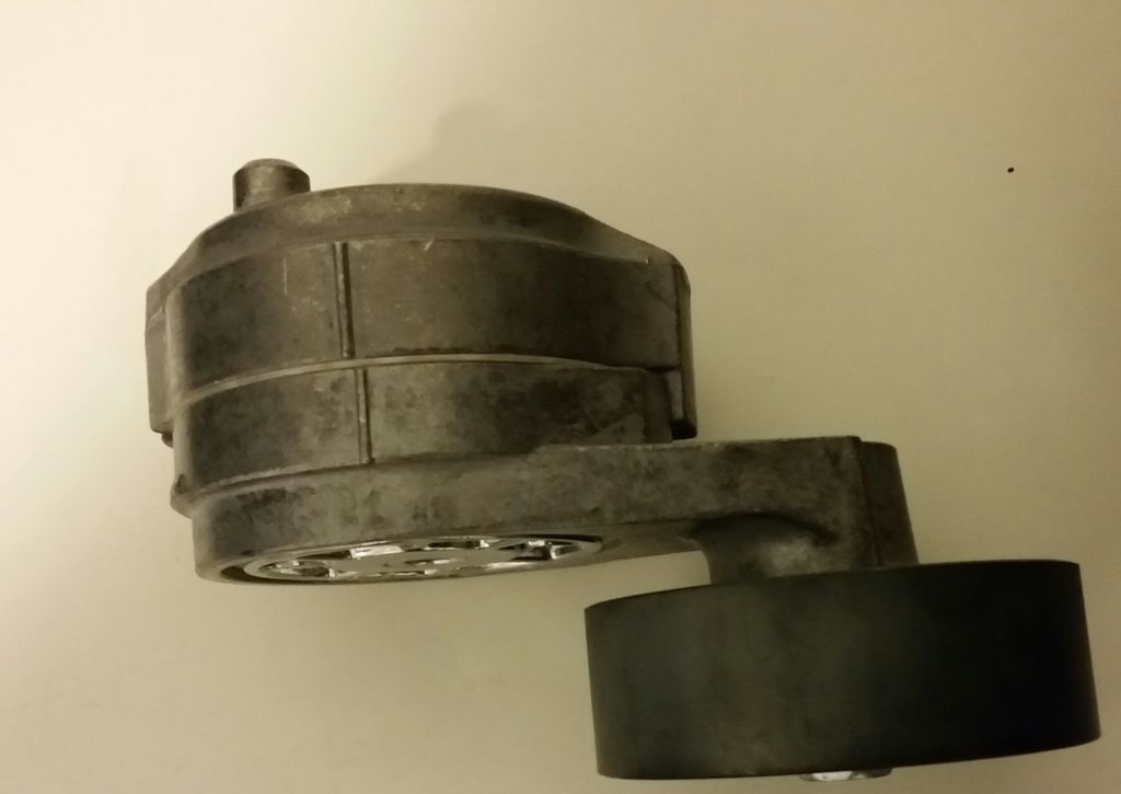

Hyllyssä oli yksi P38 kiristäjä, joka ei käynyt Discoon ja katselin siitä mallia. Huomasin, että tässä "liitoskohdassa"
kuuluisi olla noin 1mm paksuinen muovitiiviste/rengas, joka pitää alumiini/seos pinnat erillään toisistaan! Hahaa, siinä siis syy!
Wanhassa kiristäjässä oli kulunut tuo muovitiiviste pois välistä, jonka takia kaksi metallipintaa hiersi toisiaan vasten ja
ääni oli sen mukaista!
UUSI KIRISTÄJÄ:
Kuva
VANHA KIRISTÄJÄ
Kuva
